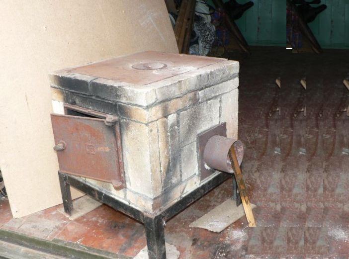

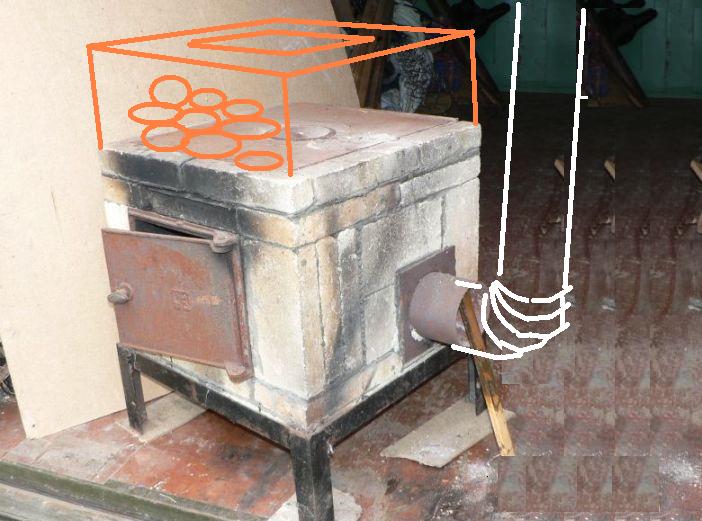

Первая сварка сложной конструкции. Подскажите, где не правильно
Прикинул так:
1. обварить печку 50-ым уголком, (косяк на рисунке удалил, уголок был нарисован неправильно)
2. снять с печки раму, обварить листом, получится корпус.
3. обварить уголком корпус по аналогии с печкой, снять получившуюся раму
4. сварить усеченную пирамиду
5. основание пирамиды сварить с рамой 3 (буртик на рисунке был лишний).
6. лежит на сварочном столе 5, надевается корпус и приваривается отсекатель.
Отсекатель из трех полос. Примерил в сборе с корпусом, прихватил. Снял корпус, обварил.
7. 1/2 для ВВ и угол 120 прихватить, в процессе сварки отрезать лишнее установив больший ток.
Может где не так?
Что-то большое получилось корыто.
Может уменьшить, сделав дно не 230х300, а к примеру 200х270? По принципу лучше меньше, да лучше. Задача, как ее понимаю раскалить камни, но не обязательно 120кг, достаточно 60 (для одного). Прав или ошибаюсь?

Виктор_А
Сообщения: 850
Регион: МО г.Серпухов
Добавлено:
Чт 20 Декабрь 2012, 18:36
Зависит от объёма парной, а не от количества принимающих процедуру. Каналы для ДГ, как говорится, "то что доктор прописал".

Размер парной.
Прочитал, что самый минимум 2,5х2,5х2,3м. Такую и буду делать. Каменка будет целиком в парной.

Нагрев до малинового на фото.
На его основании такой вариант.
1. нарастить печку в высоту шамотом ША-7 (230х124х75). усилить кладку штырями по аналогии с нагелями, применяемыми в кладке деревянного бруса
2. поставить чугунную плиту, оставив самую большую конфорку (185-165мм)
3. на конфорку поставить трубу d180 с толщиной стенки 8мм
4. переход на диаметр 100.
5. в барабане от стиральной машины (нерж.) удалить боковые стенки, заложить
чугун и камни.
Как считаете?

Виктор_А
Сообщения: 850
Добавлено:
Пт 21 Декабрь 2012, 13:03
Для информации. В Вашем варианте всё в трубу. Вот схема печи с Вашего фото.
