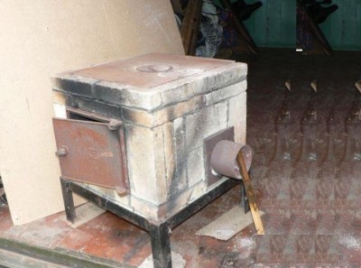

Первая сварка сложной конструкции. Подскажите, где не правильно:hi
Прикинул так:
1. обварить печку 50-ым уголком, (косяк на рисунке удалил, уголок был нарисован неправильно)
2. снять с печки раму, обварить листом, получится корпус.
3. обварить уголком корпус по аналогии с печкой, снять получившуюся раму
4. сварить усеченную пирамиду
5. основание пирамиды сварить с рамой 3 (буртик на рисунке был лишний).
6. лежит на сварочном столе 5, надевается корпус и приваривается отсекатель.
Отсекатель из трех полос. Примерил в сборе с корпусом, прихватил. Снял корпус, обварил.
7. 1/2 для ВВ и угол 120 прихватить, в процессе сварки отрезать лишнее установив больший ток.
Может где не так?
Что-то большое получилось корыто.
Может уменьшить, сделав дно не 230х300, а к примеру 200х270? По принципу лучше меньше, да лучше. Задача, как ее понимаю раскалить камни, но не обязательно 120кг, достаточно 60 (для одного). Прав или ошибаюсь?

Зависит от объёма парной, а не от количества принимающих процедуру. Каналы для ДГ, как говорится, "то что доктор прописал".

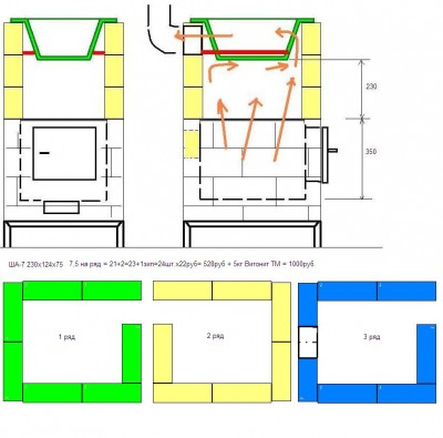

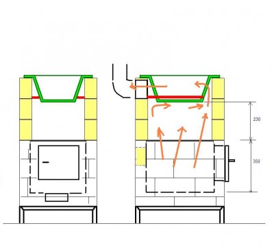

СообщениеДобавлено: Пт 21 Декабрь 2012, 12:03 Ответить с цитатойВернуться к началу

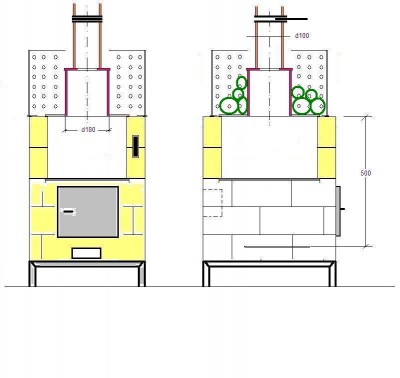

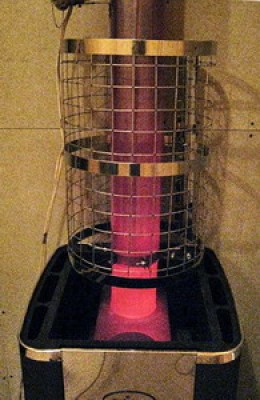

Нагрев до малинового на фото.
На его основании такой вариант.
1. нарастить печку в высоту шамотом ША-7 (230х124х75). усилить кладку штырями по аналогии с нагелями, применяемыми в кладке деревянного бруса
2. поставить чугунную плиту, оставив самую большую конфорку (185-165мм)
3. на конфорку поставить трубу d180 с толщиной стенки 8мм
4. переход на диаметр 100.
5. в барабане от стиральной машины (нерж.) удалить боковые стенки, заложить
чугун и камни.
Как считаете? :hi

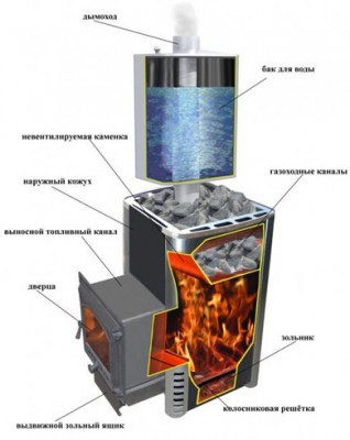

Виктор_А
Сообщения: 850
Регион: МО г.Серпухов
СообщениеДобавлено: Пт 21 Декабрь 2012, 13:03 Ответить с цитатойВернуться к началу
Для информации. В Вашем варианте всё в трубу. Вот схема печи с Вашего фото.

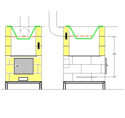

Alex157
Зарегистрирован: Пн 17 Декабрь 2012, 07:46
Сообщения: 26
Регион: Владимирская обл
СообщениеДобавлено: Пт 21 Декабрь 2012, 13:56 Ответить с цитатойВернуться к началу
Понятно. Спасибо за просвещение :hi
Тогда конечно назад.
А как Вам идея увеличить высоту таким образом, с нагелями? Всего три ряда.
Не надо будет обкладывать кирпичом. Железную часть сварить, как на первом варианте.

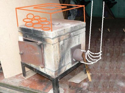

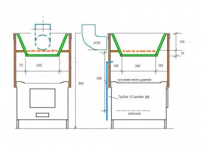

СообщениеДобавлено: Сб 22 Декабрь 2012, 14:25 Ответить с цитатойВернуться к началу
Видимо надо оставить попытки повторить покупной вариант. Получится заведомо хуже.
Там все компактно, для экономии места, малиновый металл - это конечно минус, но за компакт надо чем-то расплачиваться.
У меня же проблемы экономии места нет. Тем более, что буду собирать стены и ставить дверь после того, как установлю печку.
Разнесу каменку и обогрев парной по отдельности.
Первая часть - каменка. Вторая будет щиток обогрева, о нем потом.
Доработка моей печки будет заключаться только в удалении чугунной плиты. На ее место сварю колпак.
Что скажете о таком варианте? :hi

Alex157
Сообщения: 26
СообщениеДобавлено: Пн 7 Январь 2013, 08:41 Ответить с цитатойВернуться к началу
Всех со светлым праздником ХР :hi

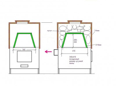

Стал прикидывать материал.
Что-то толстое железо негуманно стоит. Может такой вариант?
Шамот на ребро будет держать Ветонит ТМ?

Мой вопрос - Ветонит ТМ удержит три ряда шамота на ребро?
Сообщения: 10141
СообщениеДобавлено: Вт 8 Январь 2013, 11:33 Ответить с цитатойВернуться к началу
удержит ... если еще и перевязка стенок будет

СообщениеДобавлено: Вт 8 Январь 2013, 12:29 Ответить с цитатойВернуться к началу
Перевязка конечно будет.
Вот схемка с порядовкой.
Но т.к. ни разу не делал, прошу поправить, если что не так...
Смущает, что выход какой-то невдалый (в третьем ряду). Не принципиально, если сместить его чуть ниже? Тогда перевязка будет нормальная?
Или правильней во втором ряду положить по центру, а по краям напилить четвертинок?

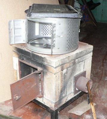

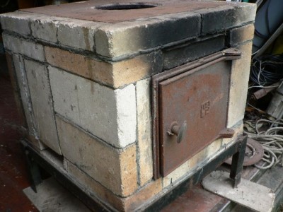

СообщениеДобавлено: Сб 31 Август 2013, 00:31 Ответить с цитатойВернуться к началу
Парная 2,4х2,4м. Потолок наклонный от 1,75 до 2,25м.
Хочу доработать печку до каменки.
Ширина и глубина 460, высота 400. Масса 80кг.
Щели ликвидирую витонитом.
Будет результат?
