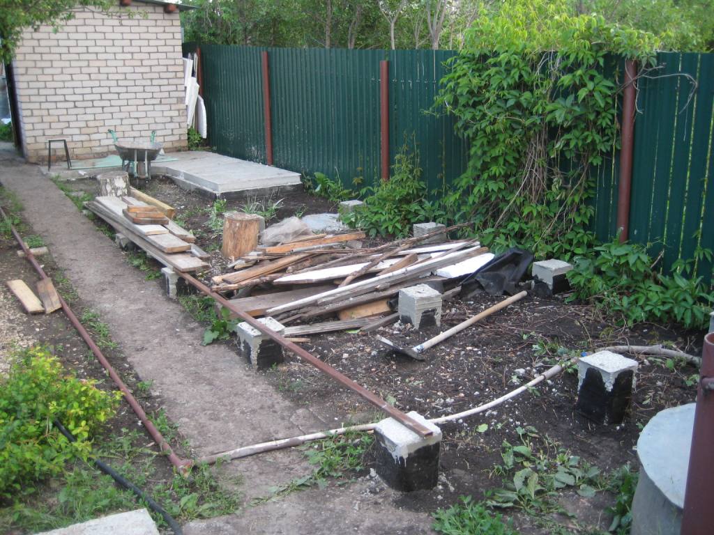

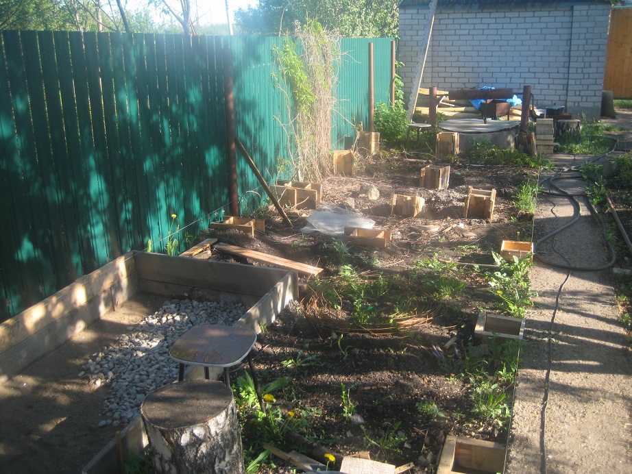

Продолжаю отчет.
8 мая получил не серьёзную травму и пришлось приостановить работы, вот вчера что успел - ещё раз пролил песок.

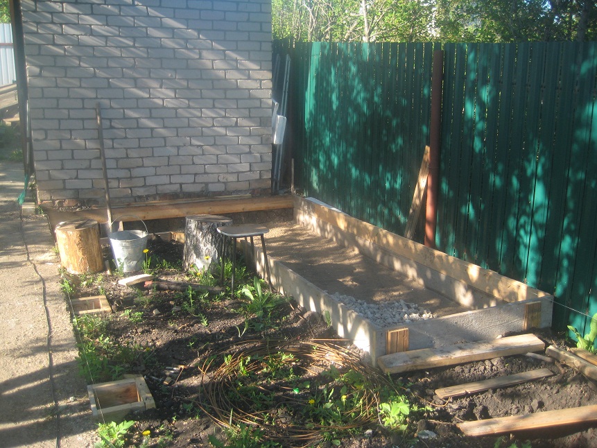

И начал выставлять сваи под уровень.

СообщениеДобавлено: Пн 10 Июнь 2013, 07:25 Ответить с цитатойВернуться к началу

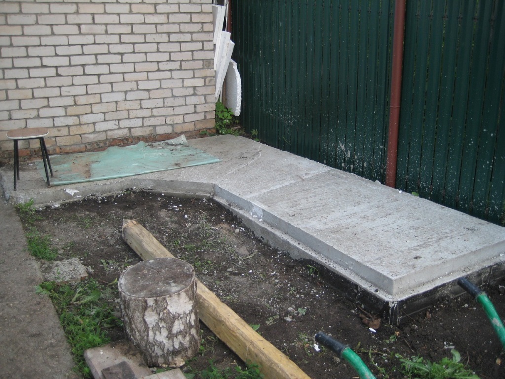

Доброе время суток всем!
В связи с работой не удавалось залить фундамент, но всё же залили. Бетон привозной - 300.
Сейчас занимаюсь кирпичом - шамотный привез часть, а основным - пока занимаюсь поиском.

Это сваи под беседку
 Размер файла:  165.07 КБ
 Просмотров:  528 раз(а)
Азат78
Зарегистрирован: Вт 16 Апрель 2013, 17:08
Сообщения: 93
Регион: Самара
СообщениеДобавлено: Пн 10 Июнь 2013, 07:29 Ответить с цитатойВернуться к началу
Это под печь

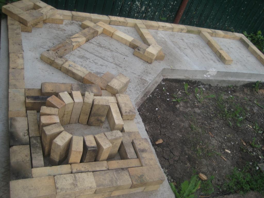

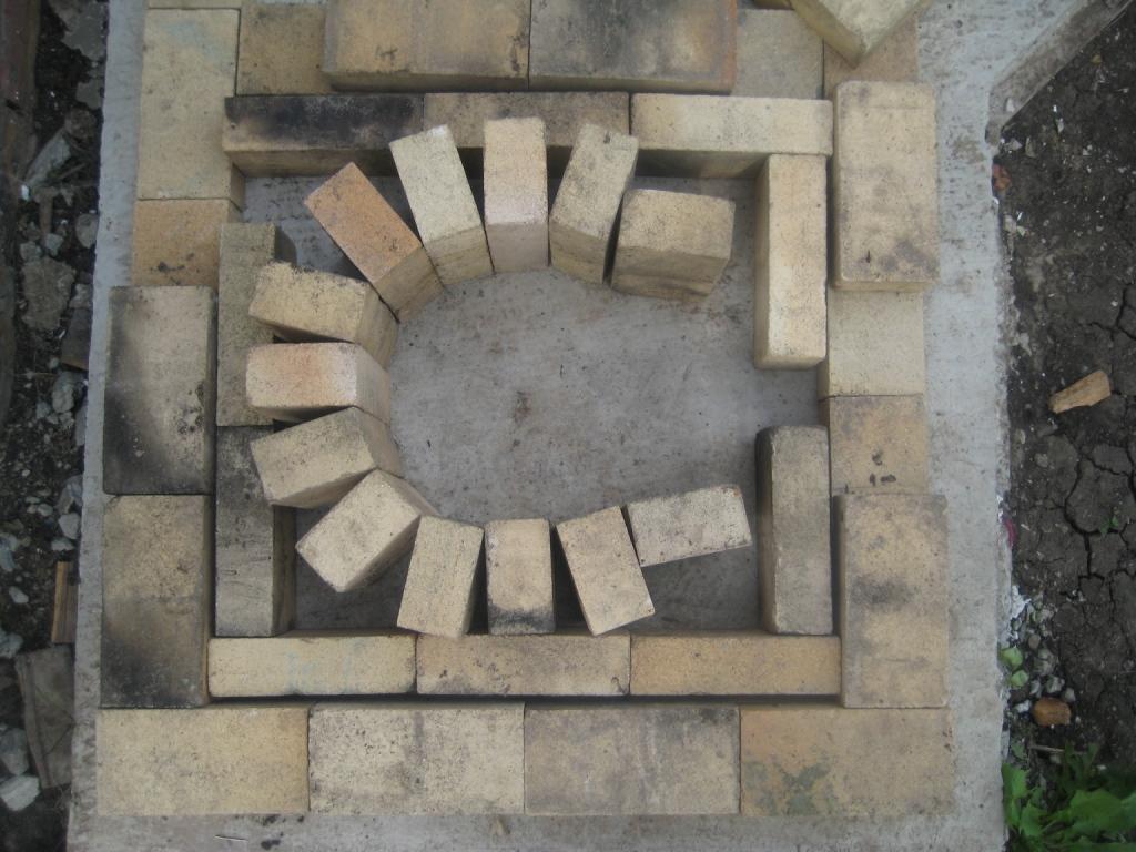

Вот начальные примерки.

Действительно проект сделать оказывается не так уж и сложно! А вот материал найти - большая проблема. Ни кирпича ни печного литья нет в Самаре. Литье в интернет магазинах полно - решаемо, но время (доставки). а вот с кирпичом засада - придется всё из шамота делать!!!!!!! Shocked

СообщениеДобавлено: Ср 19 Июнь 2013, 11:48 Ответить с цитатойВернуться к началу

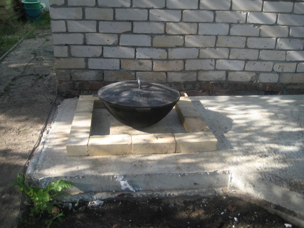

Решил делать из шамотного, и вчера сделал примерную раскладку - вот это как-то так будет !!!!
 Размер файла:  117.17 КБ
 Просмотров:  817 раз(а)

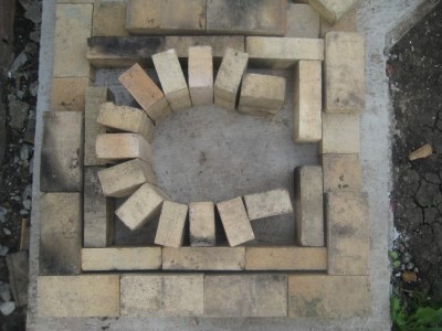

Вот печь под казан
 Размер файла:  113.26 КБ
 Просмотров:  822 раз(а)
СообщениеДобавлено: Ср 19 Июнь 2013, 14:30 Ответить с цитатойВернуться к началу
А как ДГ (дымовые газы) уйдя вниз от казана по стенке попадут в трубу?
ghost73
Зарегистрирован: Сб 9 Февраль 2013, 19:26
Сообщения: 42
СообщениеДобавлено: Ср 19 Июнь 2013, 14:56 Ответить с цитатойВернуться к началу
Дык тож не нижний слой , а просто кирпич примерен !
Думаю Газы пойдут под этим кругом ! Razz
