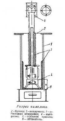

Вот про «Камелек» (якобы из журнала «Катера и Яхты» за 1968 г.):
«Однажды в пути нас застала прохладная и дождливая погода, которой, казалось, не будет конца. В походе находилось несколько катеров. До наступления сумерек мы выбрали стоянку в заброшенной протоке. Продрогшие команды собрались на совет в салоне «Рассвета» поужинать и обсудить дальнейший маршрут. Первое, что заметил каждый — в салоне было по-домашнему тепло и сухо. …».

Vad
Сообщения: 2882
СообщениеДобавлено: Пн 25 Август 2025, 12:35 Ответить с цитатойВернуться к началу
Журнал "Катера и яхты" поднимал вопросы отопления малых судов регулярно и практически всю дорогу своего существования, как поднимает и сейчас. Однако при советской власти речь шла почти только о самоделках либо адаптациях автомобильных отопителей, а сегодня идёт о зарубежных фабричных изделиях.
