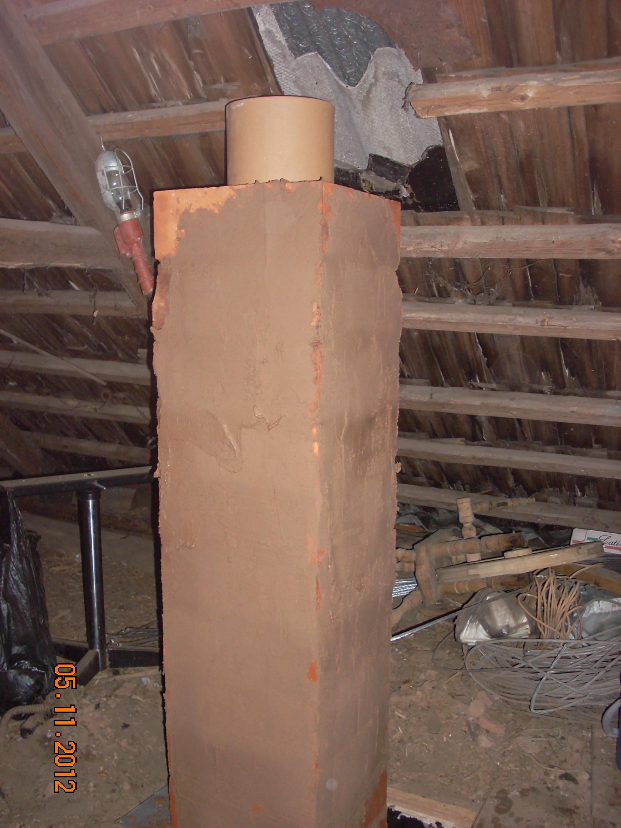

Вот так мы загильзовали дымоход к банной печи с камином.
Керамика ф250 мм. Труба получилась надёжная (кирпич+базальт+керамика).
Думаю что дымоход прослужит дольше чем банная печь из кирпича.

СообщениеДобавлено: Вт 13 Ноябрь 2012, 11:30 Ответить с цитатойВернуться к началу
Легко ли у вас минвата "засовывается"?

СообщениеДобавлено: Чт 14 Январь 2016, 21:22 Ответить с цитатойВернуться к началу
Здравствуйте. Хочу сделать насадную трубу в шестерик для отопительной печи и загильзовать шамотными трубами тонверке диам. 160 мм. Можно ли заполнить зазор между кирпичем и шамотной трубой керамзитом? И если можно то какой марки?
Дмитрий Смирнов
Сообщения: 598
СообщениеДобавлено: Пт 15 Январь 2016, 09:03 Ответить с цитатойВернуться к началу
Керамзита использовать нельзя. Нужен утеплитель базальтовый, каолиновый или любой др не горючий. Иначе при остывании труба может лопнуть. Ведь не зря все блочные керамические дымоходы комплектуются базальтовыми утеплителями.
Вернее при нагревании-зёрна керамзита зажмут трубу и она треснет.

СообщениеДобавлено: Пт 15 Январь 2016, 13:00 Ответить с цитатойВернуться к началу
Виктор привет.
Это не опечатка.... именно при ОСТЫВАНИИ трескаются керамические трубы. Многие на этом обожглись в первые года появления на Российском рынке разного рода керамики. Гильзуя кирпичные дымоходы керамикой без утеплителя.
Был участником испытаний в лаборатории ВВД в тот период когда испытывались керамические сэндвич трубы ВВД-Тона. Так голая керамика(Тона) выдерживала любые тепловые нагрузки - реально ЛЮБЫЕ, кроме остывания. Как только голую трубу оставляли на ночь то всегда на утро появлялась трещина. Если же труба была в утеплителе трещина не появлялась. Это реальный факт! Уверен что с Тонверком ситуация схожая. Хоть и трубы разные. Однако ситуация с со скоростью нагрева и остывания керамической трубы одинакова -требуется УТЕПЛЕНИЕ!
