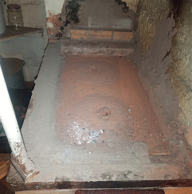

Доброго времени суток уважаемые печники. У меня есть дом в деревне размером 4х7 и в нем есть отопительно-варочная печь (почему то ее называли щитовкой) размером примерно 2х2х1.5м. Дому 70 лет, печи столько же. На чердаке имеется боров. Топка перебиралась 3 года тому назад. Проблема вот какая. На топку кладется чугунная варочная панель с кольцами под горшок. Когда перебирали топку плит подходящего размера не было. Оставили старую. Так вот, в целях избежания попадания газов в жилое помещение я и кольца и тепловой зазор промазывал жаропрочной смесью печника. Во время ремонта печи, что-то мастер видимо накосячил с кладкой кирпичей и газы попадают в жилое помещение. Так вот, я для предотвращения попадания газов я обмазываю жаропрочной смесью печника. Но во время топки вся замазка растрескивается. Мастера теперь уже не найти. Что мне делать?
 Размер файла:  563.61 КБ
 Просмотров:  32 раз(а)
 Размер файла:  580.64 КБ
 Просмотров:  27 раз(а)
СообщениеДобавлено: Вт 30 Июнь 2026, 00:02 Ответить с цитатойВернуться к началу
Фотографии, минимально -- с трёх сторон, печки и борова на чердаке.
Внутренность топки самой печки через открытую ДТ и со снятыми вьюшками.
Разобраться с тягой печи. Печь должна тянуть воздух в себя через неплотности установки варочной панели. Замазывать что то там бесполезно.
Тянуть то тянет. Но все рввно газы проникают через тепловой зазор. Кольца на ВП вообще в свое время искались по всему миру. Там щели огромнейшие.[/quote]

Надо печь перебрать, похоже заужено, тяги нет.
Нормальная печь при открытом кольце не дымит, т.е. должен быть только подсос вовнутрь, а не наружу.
Скажу более. Если дрова расположены слишком близко к печке, то дым идет через дверцу печки.
С другой стороны печь варочно-отопительная. Пламя внутри нагревает варочную поверхность.
Что то с каналами. А не с плитой. А "печник "- никакой не печник -самозванец какой то деревенский. В каждой деревне и в каждом СНТ таких " как собак не резанных" В своё время и заинтересовался печами по этой причине. Халтурщиков много -которые шабашат и лепят гуано

Я сейчас в городе. Так что фотки не могу сделать. Но вообще как бы печь это не только топка. Ему была поставлена задача топку перебрать, он ее перебрал. Печь целую комнату занимает. Может где внутри кирпичи обвалились. Вообщем поеду на дачу, сниму ВП и сделаю фото.
