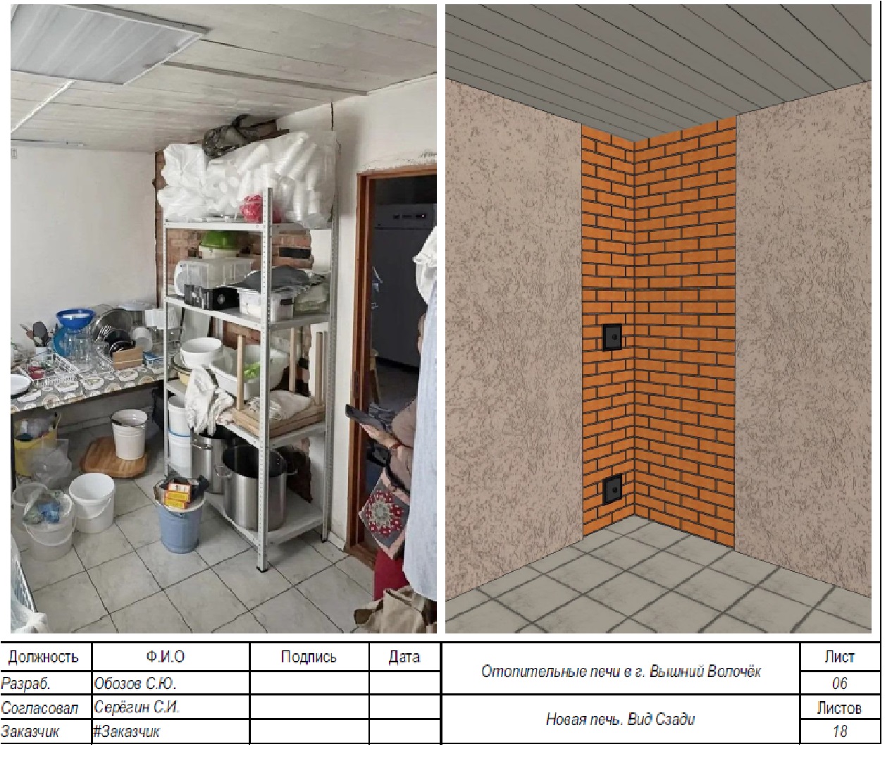

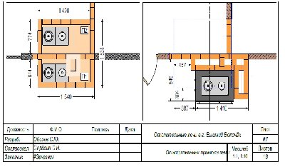

Андреев Максим писал(а):
Выложен проект отопительно-варочной печи для Казанского женского монастыря в Вышнем Волочке.
Доступ к проекту:
https://disk.360.yandex.ru/i/6oKBTiU-8qx0mw
Т.е. Shocked принцип "параллельно опускающихся ДК" авторы ПСД просто игнорировали... Sad
Да ещё и мощностью ПТОВшки, насельниц обделили, всучив холодную стенку.
И вот в этом предлагается добровольно измара... поучаствовать?
"Это" (что прилипнет) -- не сажа, от него не отмоешься Confused

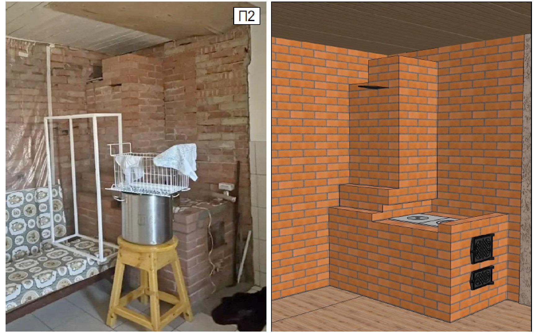

Оценивать по фотографиям, так прежние ПТОВшки и во втором ярусе, отнюдь -- не максимальную мощность выдавали Sad

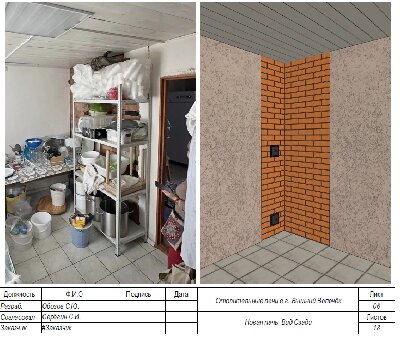

ПТОВшка через перегородку ("ХОЛОДНУЮ!!! Карл!) Shocked

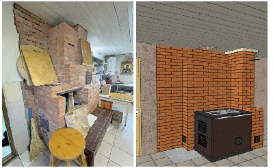

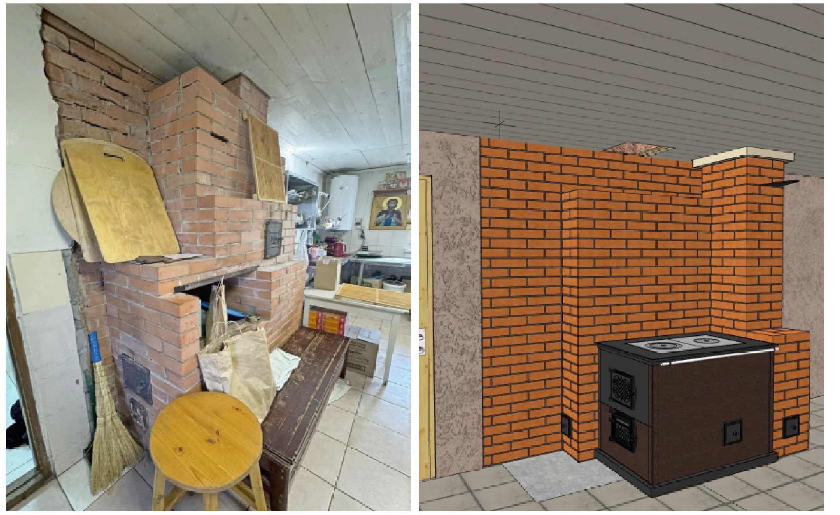

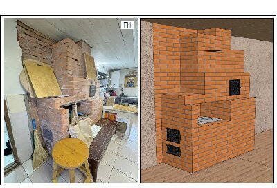

Судя по фото двух Дпр, в исходную Порядовку были внесены изменения...
