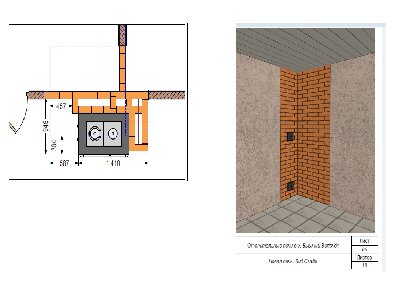

Андреев Максим писал(а):
Выложен проект отопительно-варочной печи для Казанского женского монастыря в Вышнем Волочке.
Доступ к проекту:
https://disk.360.yandex.ru/i/6oKBTiU-8qx0mw
Т.е. Shocked принцип "параллельно опускающихся ДК" авторы ПСД просто игнорировали... Sad
Да ещё и мощностью ПТОВшки, насельниц обделили, всучив холодную стенку.
И вот в этом предлагается добровольно измара... поучаствовать?
"Это" (что прилипнет) -- не сажа, от него не отмоешься Confused
Сообщения: 6057
СообщениеДобавлено: Вт 15 Сентябрь 2026, 12:34 Ответить с цитатойВернуться к началу
Оценивать по фотографиям, так прежние ПТОВшки и во втором ярусе, отнюдь -- не максимальную мощность выдавали Sad

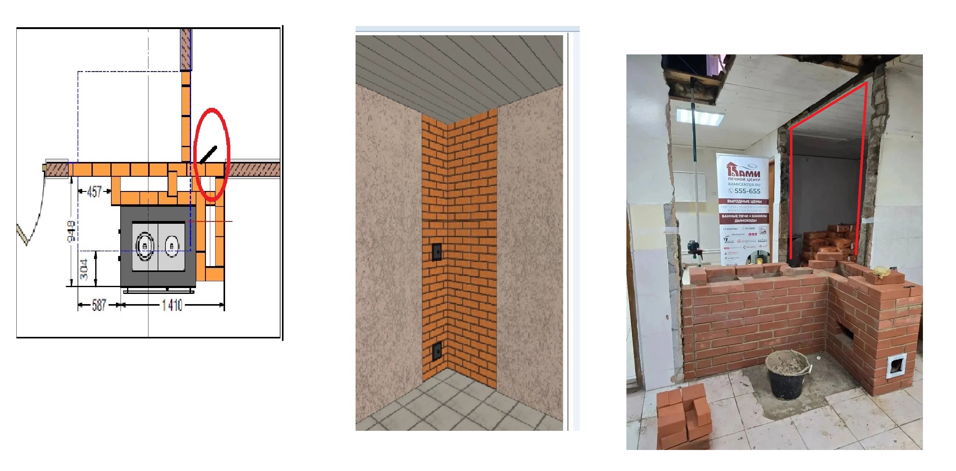

Сообщения: 6057
СообщениеДобавлено: Вт 15 Сентябрь 2026, 13:58 Ответить с цитатойВернуться к началу
Судя по фото двух Дпр, в исходную Порядовку были внесены изменения...
 Размер файла:  437.89 КБ
 Просмотров:  11 раз(а)

Сообщения: 6057
СообщениеДобавлено: Сб 19 Сентябрь 2026, 10:11 Ответить с цитатойВернуться к началу
"Потерявшаяся" пара Дпр...
Как было написано в той записи, где выложен был этот проект - "Если печник выполнил все по проекту, ответственность ... переходит к проектировщику (если ошибка в документации)" )).
Дпр обнаружились! Cool (рис.)
Досадно, что мощности выхлопа ДГ (с надеждой, что был выполнен расчёт и по результатам испытаний модульной ВП высокой готовности Confused) недостаточно для повышения мощности всего комплекса Shocked
Да и обоснованность холодных стенок-разделок, заместо теплоотдающих(-ёмких) -- вызывает не только лишь недоумение...
Чего ради в нижнем (4-5 ряды) горизонтальном ДК -- третья, симметричная Дпр?

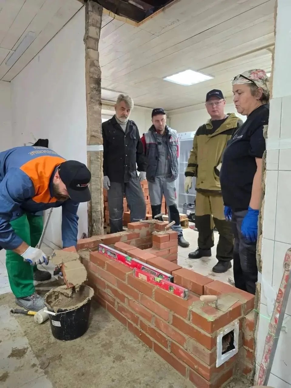

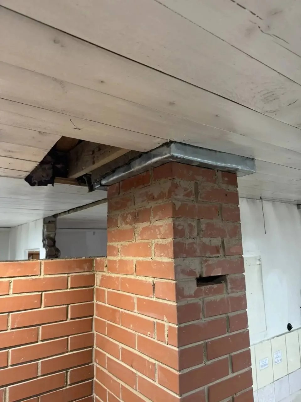

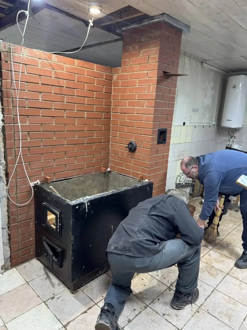

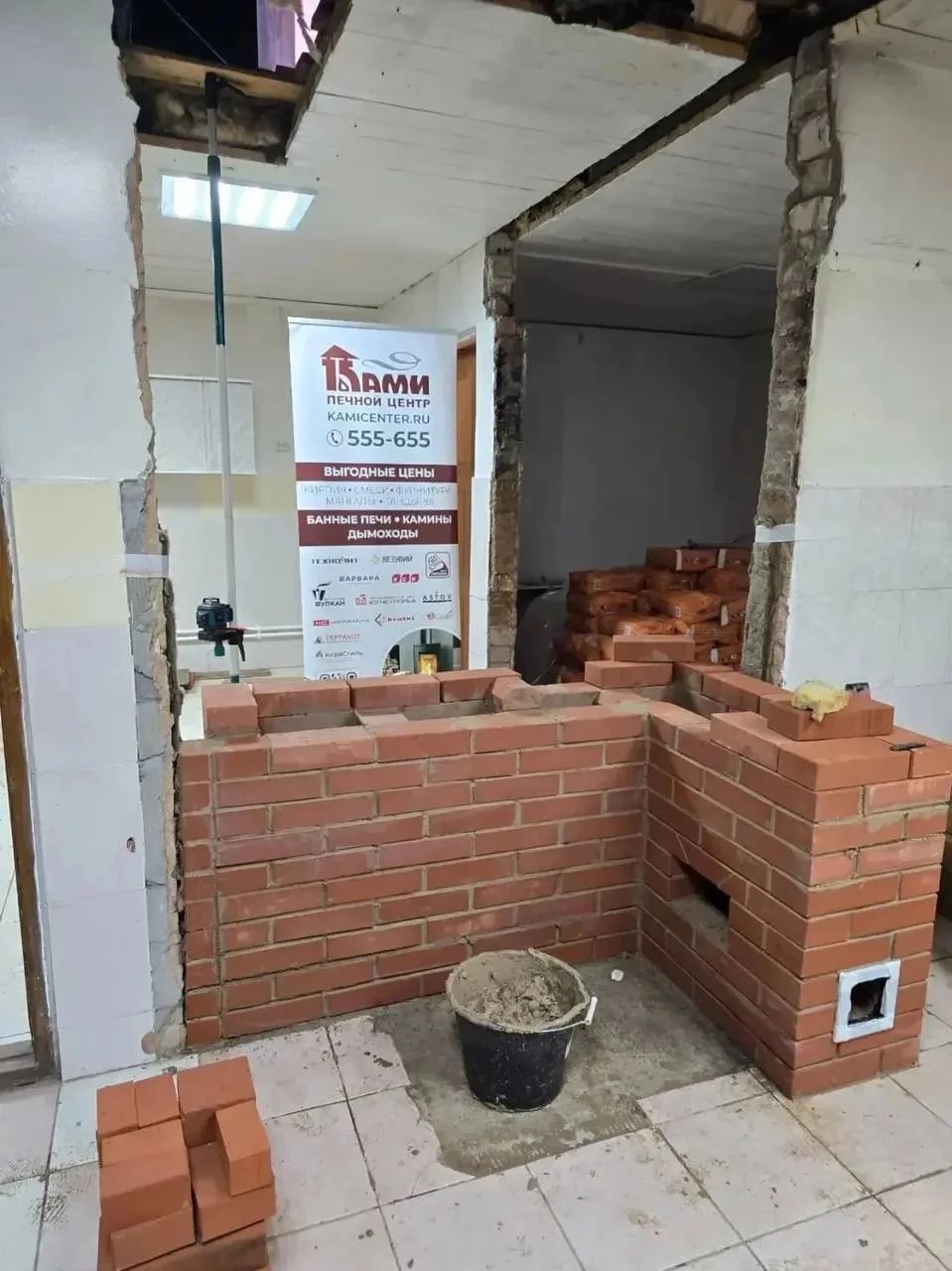

СообщениеДобавлено: Пт 25 Сентябрь 2026, 11:30 Ответить с цитатойВернуться к началу
На страничке РПО (в максе) почти ежедневно публикуют фото из Казанского монастыря.
Печь почти готова.
Подскажите пожалуйста, шабровку каналов надо делать или можно так оставлять?

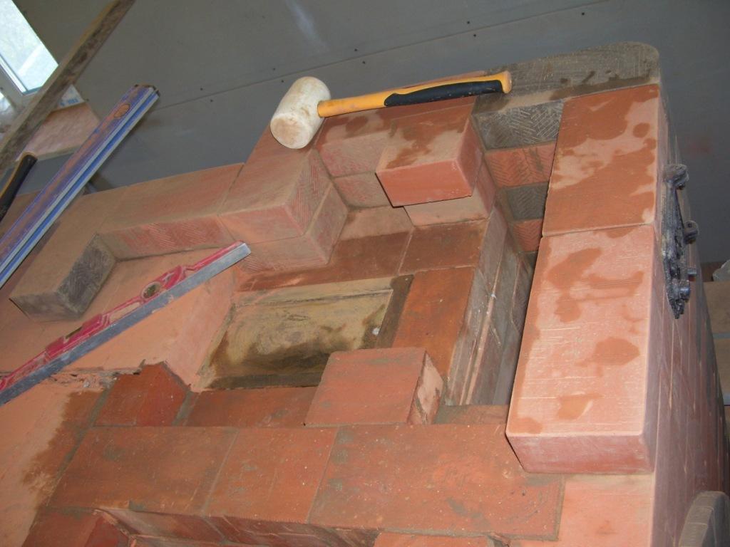

Сообщения: 6057
СообщениеДобавлено: Пт 25 Сентябрь 2026, 11:54 Ответить с цитатойВернуться к началу
Все по разному ведут кладку...
- кто-то сразу "подбирает сопельки";
- другой - вовсе их "не пускает", оставляя на подмастерье заполнение пустошовки Sad
- а этот - Confused да сами Вы видите...

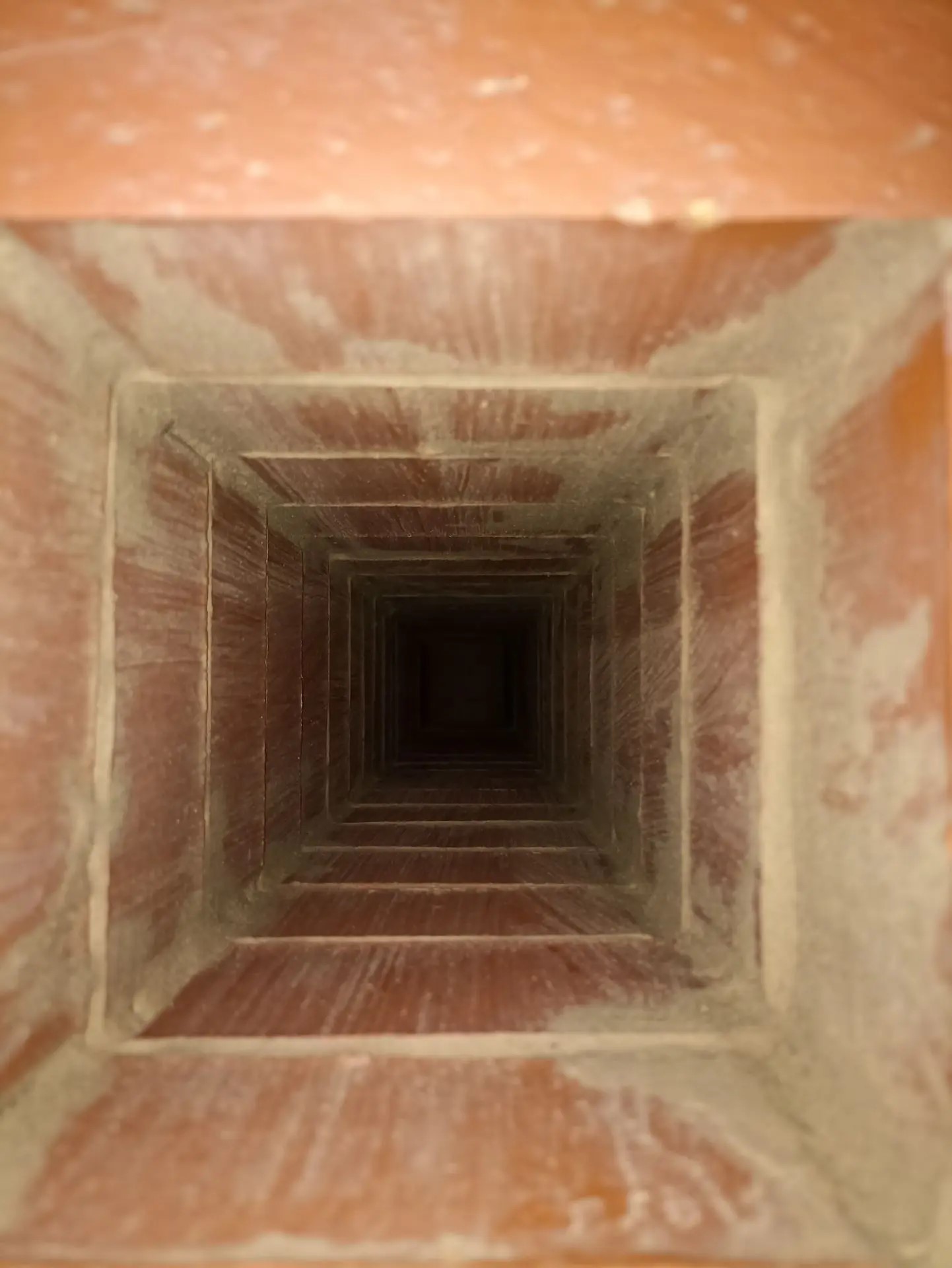

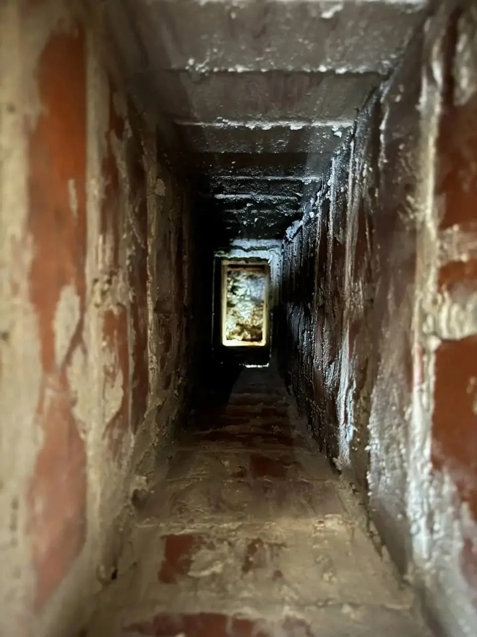

Андреев Максим
Сообщения: 354
Регион: Нижегородская область
СообщениеДобавлено: Пт 25 Сентябрь 2026, 12:38 Ответить с цитатойВернуться к началу
Спасибо за фото. У меня получается грязно вести кладку - брызги летят во все стороны. В конце дня менял несколько ведер воды, чтобы замыть кладку. А шабровку делал до такого состояния:
пятерик
 Размер файла:  306.37 КБ
 Просмотров:  2 раз(а)
четверик
 Размер файла:  223.65 КБ
 Просмотров:  1 раз(а)

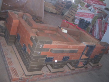

Сообщения: 6057

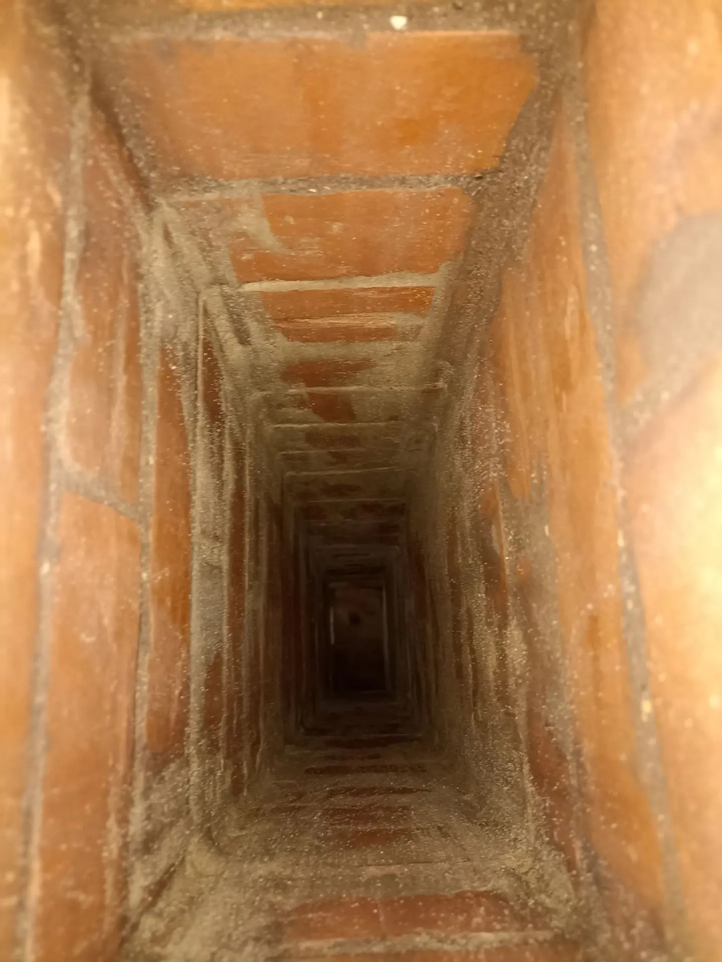

СообщениеДобавлено: Пт 25 Сентябрь 2026, 13:55 Ответить с цитатойВернуться к началу
Хочется надеяться, что мощности угла щитка в 3/4 кирпича (того, в котором две прочистки по вертикали) будет достаточно для восполнения теплопотерь отапливаемого помещения.

СообщениеДобавлено: Пт 25 Сентябрь 2026, 14:09 Ответить с цитатойВернуться к началу
Помещения не сказать чтобы маленькие:

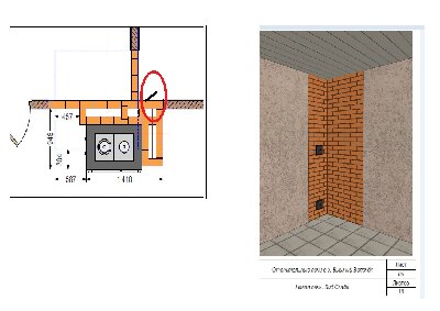

Сообщения: 6057
СообщениеДобавлено: Пт 25 Сентябрь 2026, 15:10 Ответить с цитатойВернуться к началу
Возможно, в этом (красные линии, буквально, а не то что многие сразу же подумали) помещении предполагаются эффективные регистры ГВС, или "тёплые полы", либо РП с нижним прогревом... и.т.п.
А, пока -- вот так: 46 см, из которых один тычок - это "холодный угол", а другая половина ложка - сопряжение (выборка четверти) - слабо прогреваемый кусман без перспективы добраться до 60 град.С на поверхности...
И это всё при трёх ложках (ударение на "а") не соприкасающихся с параллельно опускающимися ДГ ни в первом ярусе, ни во втором...
А Максиму - огромное человеческое!
