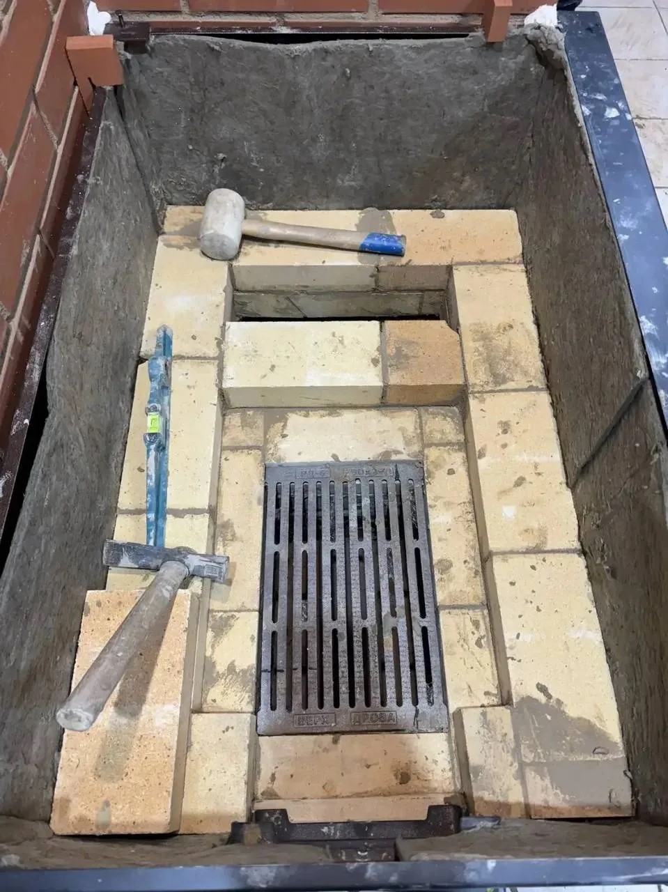

В проекте описания разделки я не нашел… наверное что-то типа «Противопожарной изолированной металлической разделки БФАИ» (или как там ее), на основе огнеупорного иглопробивного одеяла.
Вот фото с заполнения стального каркаса плиты (топливника). Не очень ли плотно посажена колосниковая решетка?
Кирпичи уже на растворе… видимо подрезаться не будут, если только колосник подрезать. Наверное фото с "примерки" колосника.
 Размер файла:  251.7 КБ
 Просмотров:  7 раз(а)
Сообщения: 6058
СообщениеДобавлено: Пн 28 Сентябрь 2026, 14:32 Ответить с цитатойВернуться к началу
Линейное температурное расширение чугуна ни какой суперклей не удержит, к.м.к.
А, вот -- хайло из топки в самом низу.................
Sad
Нет, оставлю без комментариев Confused
