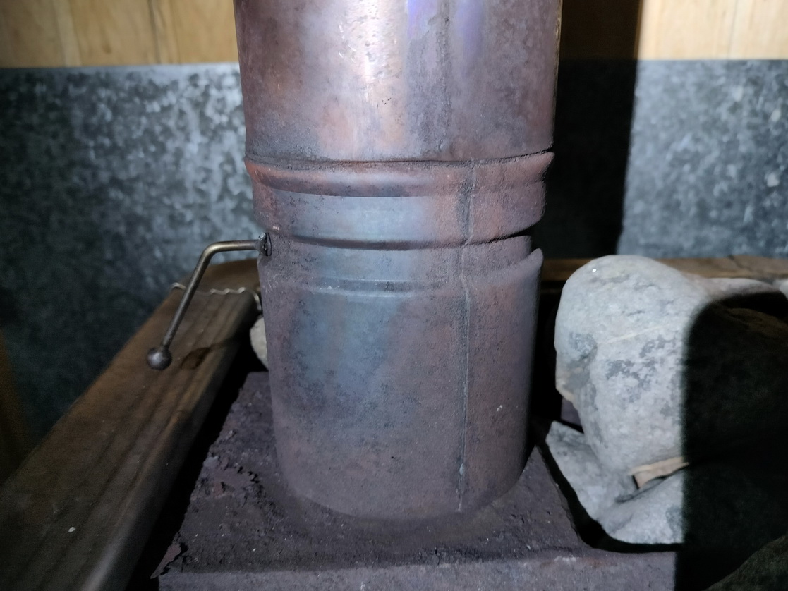

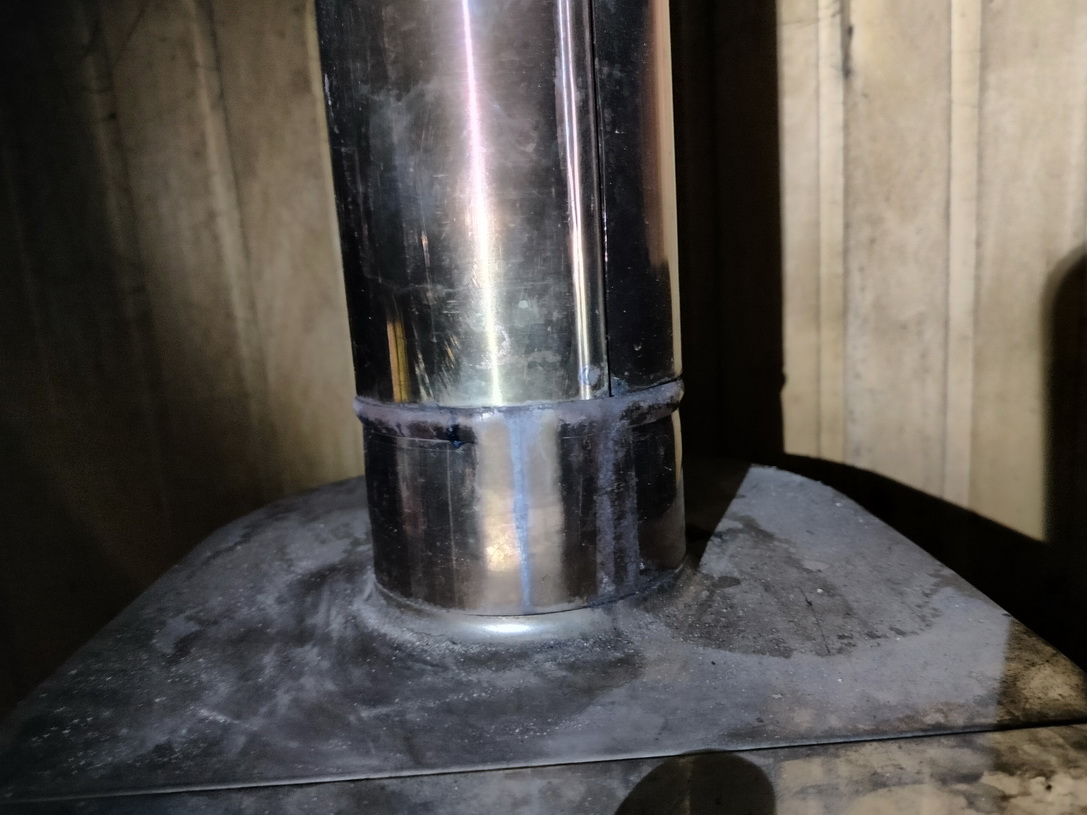

Дымит старая печь Термофор. В прошлом году при такой же проблеме прочищал дымоход с крыши помощью грузика на веревке. При опускании грузика в трубу в одном месте он просто лег на образовавшуюся перегородку из продуктов горения! Пробил эти перегородку, и печь дымить перестала.
Однако в конце этого лета проблема появилась снова, и прочистка с крыши на этот раз не помогла. Предполагаю, что проблема вызвана осколками упавшей вниз перегородки из продуктов горения.
В другой ветке советуют поднимать трубу для их удаления, но мне кажется в моем случае это нереально. Никаких смотровых окошек под камешками тоже не обнаружил. Если ли какие-нибудь идеи, что тут можно сделать? Ситуация осложняется тем, что рычаг, перекрывающий трубу (на фото обозначен стрелкой), сломан.
Я правильно понял, что у Вас на выходной патрубок печи установлена отдельная деталь (элемент) с задвижкой/рычагом, а на нее по "дыму" насажен" бак?

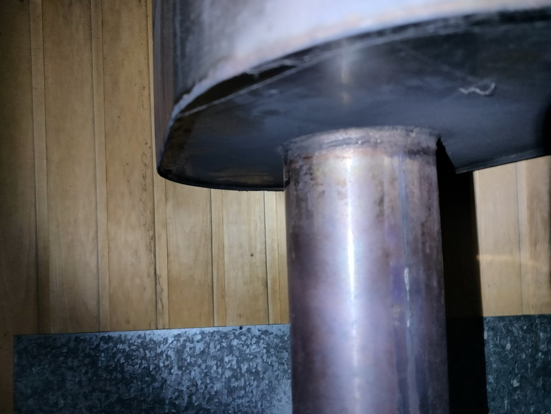

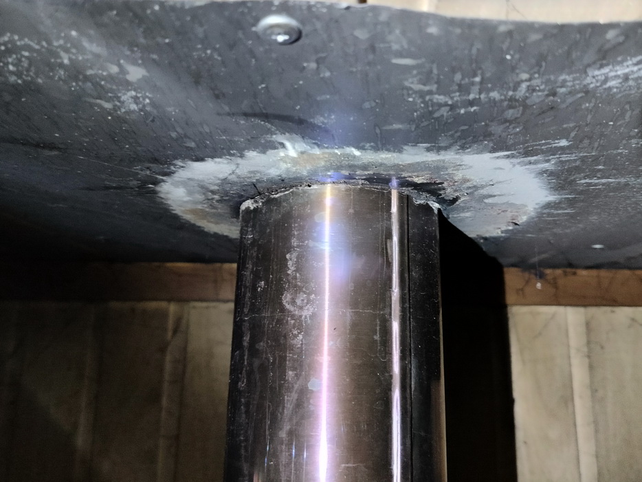

Осмотрел еще раз внимательно трубу и не увидел, как можно относительно бескровно заменить колено - фотографии прилагаю. Значит резать?
Тут наверное направление демонтажа может быть таким, сверху вниз:
1) Где-нибудь на чердаке разъединить секции дымохода, приподняв (и временно зафиксировав) верхний сектор (если это возможно) на величину, необходимую для снятия бака с элемента с шиберной заслонкой.
2) Заменить «элемент» (параллельно сделав ревизию остальных частей дымохода);
3) Поставить все на место. Проверить герметичность стыка трубы и кровельного покрытия (и прочих соединений секций).
(это конечно же не руководство к действию).
По поводу резки, я бы подумал. Требования таковы, что соединение патрубка печи с газоходом должно быть газонепроницаемо (п. 4.2.3 ГОСТ Р 71108-2023) как и всего тракта.
В «Правилах производства трубо-печных работ» конечно указано, что «Дымовые трубы должны иметь устройства, обеспечивающие чистку внутренней поверхности от сажистых и других отложений по всей высоте. ...
Для чистки труб от сажи необходимо в основании предусматривать съемные стаканы или отверстия, закрываемые дверками
Но все ж таки речь скорее о заводских (фабричных) конструктивных элементах.
*Кстати Приказом Росстандарта от 14.09.2026 N 1134-ст "Об утверждении национального стандарта Российской Федерации" утвержден ГОСТ Р 72602-2026 "Конструкции для удаления дымовых газов. Общие требования к конструкциям различного типа, монтажу и вводу в эксплуатацию", который вступит в силу с 1-го января 2027 года.
Интересно, что в нем будет написано на эту тему.
